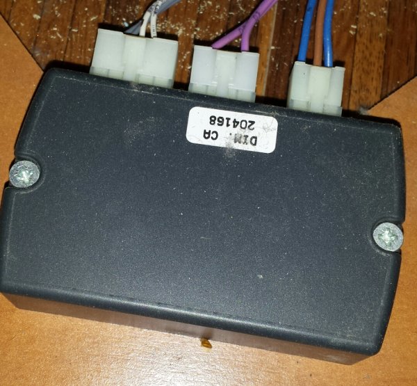

Jag fick ett konstigt problem med belysningen över soffgruppen i min Carthago c-line. Men jag tror att detta problem kan uppstå på andra märken också.
Efter att jag ställde på husbilen efter vintern, så fungerade inte belysningen över soffgruppen. Jag kollade alla säkringarna och de var hela. Sedan åkte jag till en Carthago säljare i Lidköping och frågade, han sa att det kan vara dim modulen som sitter under lådorna under kylskåpet. Först slog jag av ljusknappen på kontrollpanelen över dörren. Sedan drog jag ut de tre sladdarna på dim modulen. Jag slog på och av ljuset på kontrollpanelen. Däreftet satte jag in kontakterna en och en med slog av och på ljuset mellan varje kontakt som jag pluggade tillbaka, och se LJUSET FUNGERADE IGEN!
Det behövde bara denna typ av återställning för att ljuset skulle sparka igång igen!
