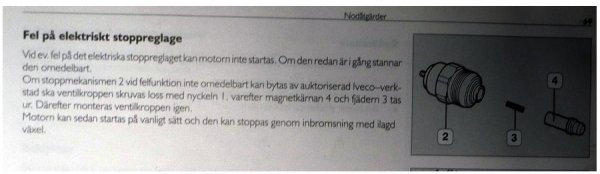

Hej sitter vid Brosundet.
Jag har en Iveco 2.5 TDI och jag hittade en specialnyckel i utrustningen och läste på lite vad den var till och i instruktionsboken var följande:
Klicka för större bild för att läsa texten.​
Det kan ju vara en liten hint om det är en liknande stoppspärr som krånglar.​

För att motorn skall stanna så skall strömmatningen till solonoidventilen brytas. Det är lätt att mäta med ett instrument, lampa ed.
Om detta är OK, så kärvar ventilen eller så har det kommit skräp i den. Annars kan det vara fjädern som brustit.
Ta bort ventilen och kolla den. Var bara försiktig så du inte tappar fjädern eller ventilkolven.
