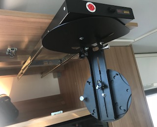

Vi har köpt en ny Adria Coral 670 SL och försöker sätta in en tv i skåpet ovanför kylen. Där finns en förmonterad utdragbar arm för monteringen. Vi har mätt med en ”dummy”-pappskiva och enades om att det skulle gå in en 24”. Köpte en Dantax 12 Volts TV som är 54 cm bred, ett mått som vi bedömde skulle funka.
Men nu har vi försökt montera den och märker att det fattas ca 10 cm för att luckan ska gå att stänga. Problemet är att ställningen som håller den utdragbara armen är placerad onödigt långt ut (c:a 10 cm). Det går inte att få in armen längre pgav att de två reglarna i taket på det lilla skåpet sitter på denna plats. Hade det funnits fler reglar så hade det sannolikt funkat att flytta armen längre in.
Någon som stött på detta problem? Ska vi behöva gå ner till 22”? Skåpet är 52 cm brett och 55 cm djupt.

Enligt bilden går det att flytta/skjuta fästet du skruvar fast i tv'n men det kanske du redan har testat.
Annars skjut ner det max så kommer tv'n längre in i uppfällt läge.
Mvh Andreas
E
Ekeby16
Tack för tipset. Men det funkar tyvärr inte att skjuta in den längre. Den är nitad på fästet. Verkar bara återstå en möjlighet, att bygga om på nåt sätt. Eller bita i det sura äpplet och köpa en 22-tummare.

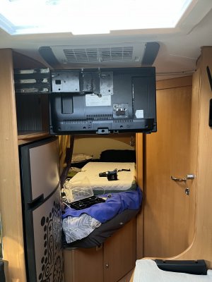

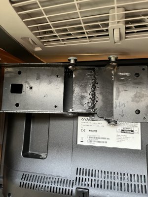

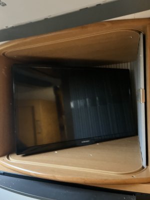

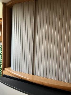

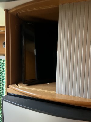

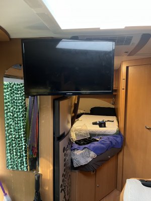

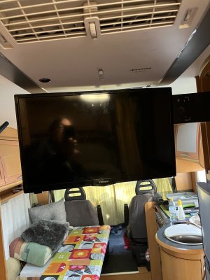

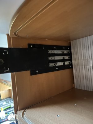

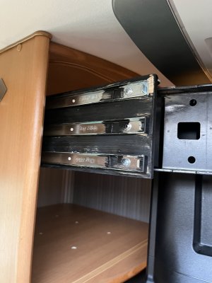

Precis klar med vår ställning:
kravet var att kunna se från sängen och soffan.
så här blev det!
Nu behöver jag bara lösa "sladdarna" Anten uttaget i skåpet fungerar inte!
Skenor från Biltema, svart hållare från en gammal TV-ställning, lite ombyggd. Skruvarna och popnit från Hornbach. Resten hembygge!
