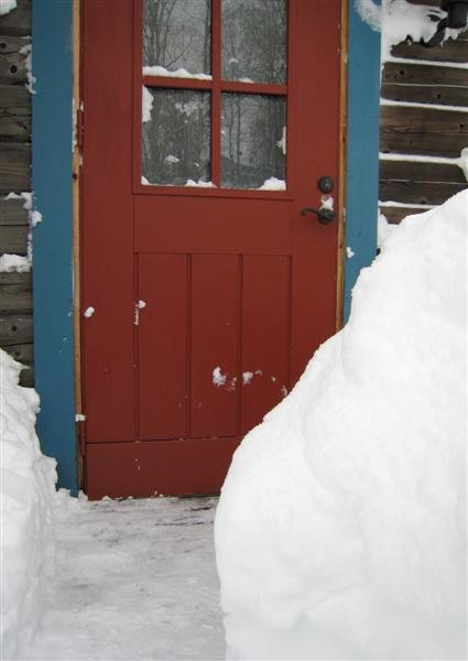

Här en bild från i januari. Med en meter packad snö utanför stugdörren så är det hög tid att börja oroa sig för om husbilstaket tål ytterligare ett snöfall.
En bostad i jämtländskt vinterklimat måste ha ordentlig taklutning, brädor på tvären låter som ett grymt practical joke.
aake
