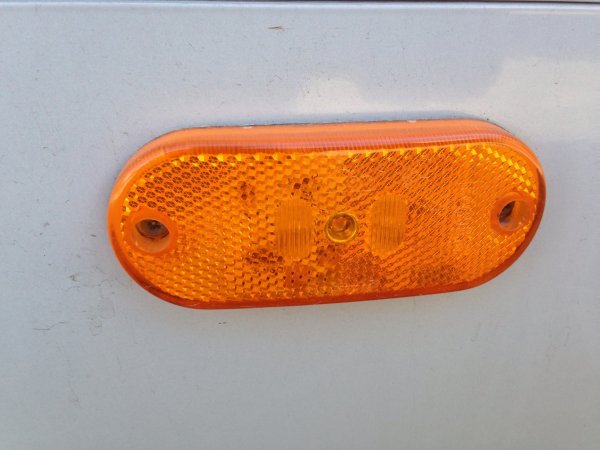

Ett av positionljusen har slocknat och nu är min undran hur man byter lampa i ett sådant? Måste man kanske byta hela ljuset? Jag kan nämligen inte öppna armaturen utan att bryta upp det.

Ligger säkert en LED-lampa inbakad i armaturen, går knappast att bryta upp och ersätta lysdioden men gör ett försök innan du köper ny armatur.

Försök ta bort lampan från baksidan. På min svänger man lampfästet 90 grader och drar ut lampan.

Har försökt laga med en likadan. Allt ingjutet. Köpte en ny samma som Cabby.
Den på bild är kanska vanlig. Finns hos dom flesta husvagnsfirmor.

Normal fel på disse er brudd på ledningen just der den går inn i plasten, ikke helt umulig å fikse, men det er ikke enkelt. Begge lederne går inn i plastklossen med minimal avstand og som oftest er bruddet på begge ledere i flukt med plasten.
