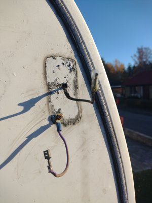

Igår kollade jag bakom dom bakre röd/vita positionsljusen och det ser ut som på bilden. Det verkar som den jordar i chassit, men jag såg ingen jordkabel! Gjorde rent det jag kunde, men alla lampor lyser utom dom främsta positionsljusen .
Då höger och vänster sida av bilen har egna säkringar, så borde det vara något galet men jorden som går till dom främre lamporna, men jag har svårt att lokalisera var dom är jordade.
Några ytterligare tips?
