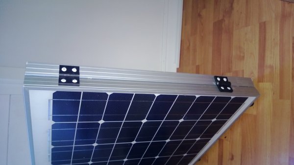

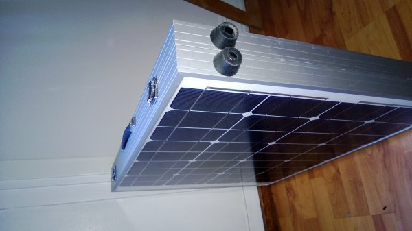

Portabel solpanel
Sv: Portabel solpanel

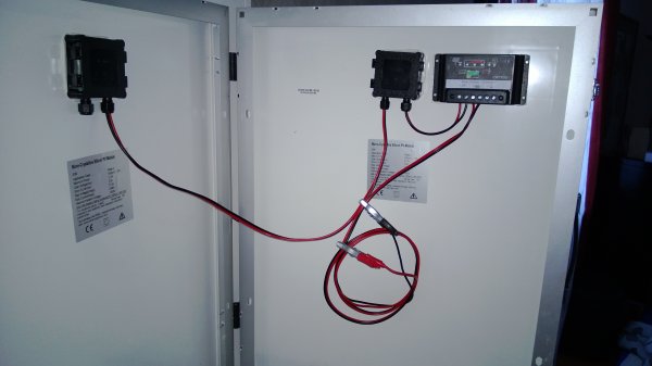

Verkar intressant. Då borde man få bättre effekt när man kan rikta den bättre mot solen. Bara man inte använder för tunna och långa kablar. Det bästa vore att placera regulatorn nära batterierna.
Verkar intressant, kopplar man den direkt mot bodelsbatteriet med en klämma liknande den som finns på en vanlig startkabel ?
Ja den har inbygd regulator
kolla även på fyndig .se därifrån köpte jag en 80 watts då är det 2 delar.
Hur många Ah kan man som Max räkna med om man har en 100W
panel , jag har 6,1A 13,9-14,1 V (12V) detta mätes i dag i Norrbotten
MVH//Jocko:mcride:
Räknar jag fel om jag säger att jag har 80% av den maximala affekten,
men att det är ok att nå 80%
MVH//Jocko:mcride:
Den ser jättefin ut och kan vara mycket bra komplement till fasta solpaneler på taket. Betydligt billigare & smidigare än en "solföljare" som kostar skjorta & väger en hel del. Det enda som jag undrar är hur man ansluter den portabla till befintliga fastmonterade? Verkar som att man klämmer fast den direkt på batteriet(?)
Lysande. Då kan man vinkla panelen mot solen. Men jag hade nog valt att sätta regulatorn nära batteriet. Min regulator hade pajat som jag inte var kopplad på batteriet först, men det finns ju olika regulatorer.
Det går att sätta en 12V kontakt i bilen/husvagnen där du ansluter solpanelen
att ha regulatorn vid batteriet är inga problem om man så vill,det är samma kabel
från solpanelen till regulatorn ,som från regulatorn till batteriet,
MVH//Jocko:mcride:
Kontakterna som man ser på bilden är min lösning på laddning
jag kan ladda där jag vill den är helt fristående från befintliga system,
MVH//Jocko :mcride:
