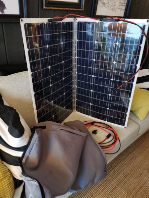

Jag köpte flexibla paneler 2 x 100. Lite piano gångjärn kablar 5m, snabb kontakt. kopplar in dom på befintlig regulator. Har på taket 2 x100. Funkar alldeles ypperligt

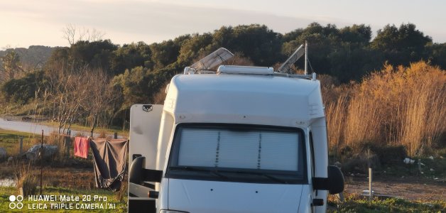

Det är ju bara att starta motorn och vrida på ratten..
På bilden ser du båda uppe, den främre är lägre nu på senare timmen för att inte skugga den bakre...
