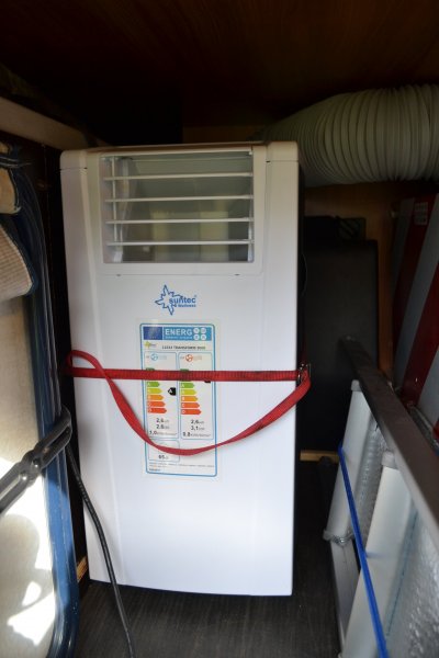

God afton HBK:are ! Har nu installerat en portabel AC Suntec 9000 inköpt på Amazon.de för 344.- Eur och den fungerar alldeles utmärkt, nu skall sägas att vi inte har någon värme att tala om, i alla fall jämfört med Kroatien dit vi beger oss nästa vecka
Nu är det så här igen med bilder och mig att vi kommer inte alltid överens
Här är AC:n monterad i garaget och slangen som syns i överkant leder in den kylda luften i bodelen (ursäkta tippad bild)

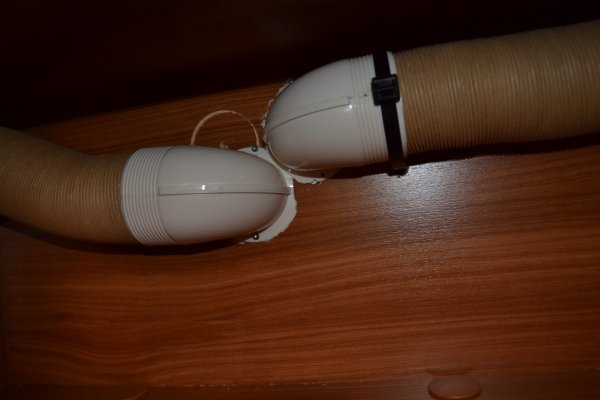

Här kommer kalluften in i två 90 gr. vinklar som leder luften till två utsläpp ett på vardera sidan i sovdelen

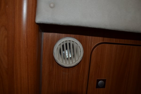

Så här ser utsläppen ut med riktbar luftström

Och kalluftsanslutningarna, hur har du ordnat dom? Brukar väl bara vara ett galler med utblås på själva maskinen. Visa gärna med fler foton, jag ska också försöka montera en portabel.

Hej i tråden ! Ska försöka svara på frågorna, 1, vad gäller energiåtgång/kyl/värmekapacitet finns svaret i Viggoboy`s inlägg, 2, varmluften blåser jag i nuläget ut genom garageluckan och kondensvattnet får jag tömma manuellt, men planen är att dra ner allt genom golvet med avtätning mot vägvatten underifrån, 3, jag har bytt plats med kall/varmluftsutgångarna och på så sätt anslutit slangen som egentligen är avsedd för utblås av varmluften till utblåset av kalluft och till intaget i bodelen och sedan vidare med fördelningsslangar, 4, ja Du Roger att få tillbaka rätt mängd luft från bodelen är nog inte så lätt att veta, men då jag har Aldevärme finns ventilation mellan bodel och garage, om detta är tillräckligt vet jag i dagsläget inte, men efter Krotienresan vet jag förhoppningsvis mer och kan återkomma ev. med lite bilder

I min förra bil hade jag den i garaget. Utblåset var under sängarna då vi hade jalusidörrar här. Bara att öppna. Varmluft utsläppet öppnade jag garagedörren och lät varmluften gå ut här. Frun hade sytt ett svart tygstycke som täckte hela öppningen, med ett hål nertill för slangen. Då blev det insynsfritt. Ett spännband över till andra sidan så det var "lite" svårt att öppna och ta saker.
Hade den bara igång någon timme innan sängdags. Sedan stängdes och låstes garagedörren.
I denna nya bil gjorde jag det enkelt. Satte den i duschen. Slang ut genom takluckan. En plywoodskiva med ett hål för slangen kapades till att passa i takluckan.
Vid duschning flyttade jag bara AC ut i gången - enkelt !!
När man inte sedan behöver AC har man den hemma och sparar 25 kg lastvikt.

I vår första bil satte jag in en transportabel ac (14år sedan). Bilen va en Eura Contura 692 med stort garage o dubbelgolv. Ställde ac:n i garaget mot väggen frammåt o spände fast den i ramverket till dubbelgolvet. Tog ett stort hål in till bodelen o satte ett kylskåpsgaller där. Tog även ett hål med en dosfräs bredvid så fjärren fungerade. Varmluftenslangen anslöt jag till den genomföringsmuff som följde med och tog ett hål för den genom golvet. I den muffen anslöt jag kondensvattenslangen så även vattnet hamnade under bilen. Gick att koppla om från den interna tanken. Det här fungerade utmärkt i fem år tills vi böt bil.
