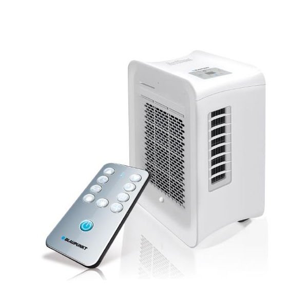

Jag har googlat runt lite för att leta efter små och portabla AC aggregat som är enkla att ta med sig på resan och endast nyttja vid behov. Vi har haft funderingar på att montera ett fast aggregat i bodelen, men har nu ändrat oss. Det är inte så många nätter vi är i behov av AC. Dock finns det undantag. Därav min fråga.
Finns det någon som har provat, eller har någon bra information gällande Blaupunkt Arrifana 07? Se länk nedan:
BLAUPUNKT: *Aircon
Kanske finns det andra typer och förslag på portabla och behändiga AC. Förslag tas tacksamt emot.

Jag tror att luftflödet är av avgörande betydelse för funktionen. Just att man låter det bli undertryck inne är nog den största boven.
Min tanke är att få till ett hyfsat separat inne och utesystem genom att ställa AC'n i garaget och sen leda in kylluften från AC'n med en slang genom en ventil till bodelen. Övertrycket som då blir i bodelen får sen läcka tillbaka till garaget via undergolvet och skåpen i bodelen.
Varmluften från AC'n leds med en slang ut i det fria genom en genomföring i garaget eller genom en något öppnad lastlucka. En separat ventil eller den öppna lastluckan ser även till så att lika mycket luft kan komma in i garaget igen som AC'n trycker ut i varmluft.
Med den lösningen bör man få ett ganska balanserat system där ingen ny varm luft utifrån kommer in i bodelen. Det spelar heller ingen roll var i garaget AC'n står då både kylluften och varmluften ut från AC'n styrs med slang. Ställer man den mot bakväggen kanske det inte låter så mycket heller.
Blaupunkten är väldigt intressant för att den är smidig i formatet, har slanganslutning för både kylluften och varmluften samt att den inte behöver avrinning för kondensvatten.

.....Behöver den inte avrinning av kondensvattnet, vart tar det i så fall vägen ?
Den som jag installerade som även finns lite beskriven i annan har väl samma mått som Blaupunkten ...
Vattnet går ut med varmluften. Det är bara när man kör den som avfuktare eller som värmare som avrinning behövs.
Ja det verkar vara ungefär samma mått. Men går det att sätta på slang på både kylsidan och varmluftssidan samtidigt på den du köpte? Den funktionen verkar inte vara alltför vanlig.
