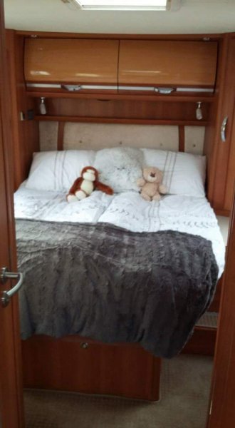

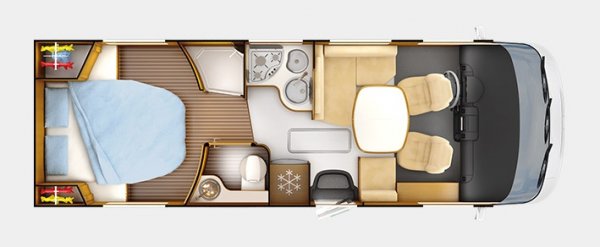

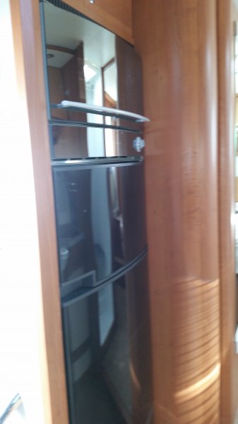

Förstår vad du menar med att kapa fel :( Det är inte ett alternativ för min del heller. Jag har dock fördelen av att ha ett skåp som möjliggör att få upp rör mot taket från golvet på ett bra sätt i sovdelen. Det blir lite mer bekymmer i kök/salong delen. Tänkte kika lite på om det finns en möjlighet att gå bakom den inbyggda kylskåp/ugn kombinationen.
Nu är det väl viktigast med kylan i sovdelen, så jag tänker inte lägga ner något större arbete i övriga delar av husbilen. Husbilen som detta ska monteras i är en Rapido 9090DF 2014.
Nedan ser man att det finns skåp på båda sidor om sängen som är perfekta för att gömma rören, samt kyl/frys/ugn pelaren :wink:
