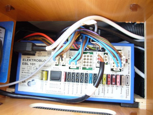

Har ett svagt porlande ljud från bodelsbatterierna när jag laddar bilen. Är detta normalt?
Ljudet hörs inte i bodelen utan enbart om jag lyssnar intill batterierna.
Ställde om min kontrollpanel enligt instruktionerna i tråden
http://www.husbilsklubben.se/forums/t22415/
Gjorde detta för en förra veckan och antog då att batteriet porlar när den håller på och ställer om sig till det nya nominella värdet 200.
Nu oroar det mig att det fortfarande porlar trots att kontrollpanelen visar 160 Ah och verkar som om batterierna skulle vara fulladdade. Håller jag på att överladda batterierna?
När jag tar ur 230 volts kabeln slutar porlandet efter en stund.
Batterierna känns inte varma.
Har Kontrollpanel DT 220 och EBL Schaudt 220-2 i min bil.
Gel-batterierna är två st Varta 12 V 75Ah (5h) 90 Ah (20h)
Hoppas att någon kan ge mig besked att detta är normalt!

Jag var ute och pysslade med husbilen för en stund sedan. Allt lugnt och tyst. Plötsligt horde jag ett ljud från bodelsbatteriet. Med lite fantasi kunde det påminna om ett porlande ljud.
Givetvis läge för undersökning..............:wideeyed:
Det var......................fläkten i batteriladdaren som satte igång.
Kan det vara detta ljud som Johan hört??????????????

Jeg tror også lyden kommer fra en annen plass enn batteriet som jeg også har nevt tidligere. Er ikke batteriet veldig varmt, har det ikke foregått mye gassing i batteriet som skulle tilsi at batteriet slapp ut luft/gass som lager lyd.

Ni finns ingen fläkt i EBL:n och spänning är alltid likadan
oavsett om EBL:n är inställd på GEL eller vanlig batteri
EBL:n ladda med 14,3V och underhållsladdning är 13,8V
Problem är att EBL:n ladda för lång tid med inställning GEL
EBL:n ladda batteri på 80% kapacitet och hålla sen 1 timme 14,3V laddningsspänning
Med GEL-inställning på EBL:n är det 8 timmar med 14,3V och
det är lite för mycket för vanlig batteri
Batteri koka över flera timmar
