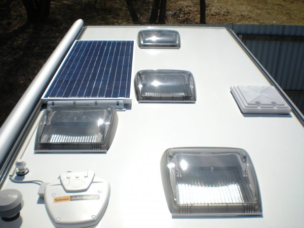

Vaxade taket förra året.
Först en tvätt med Globex 80 och vanligt bilschampo.
Sedan vaxning med Diamantvax. Dom svarta prickarna polerades bort med Diamantvaxet.
Tvätten tog ca. 1.5 timmar och polering/vaxning ca. 3 timmar.
Resultatet blev så här:
    1,5 MB · Visningar: 88

Så fint det blev. Använde du maskin? Vad är Globex 80 för något? Köpte idag extreme nano tech cleaner samt extreme nano tech car wax från turtle. Vad tror ni om detta?
