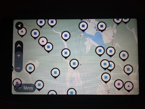

Slutligen så går du in på inställningar i din GPS och väljer utseende och visa "IP-listor på kartan"
Du har då 5 olikfärgade "pluppar" att välja på. Välj ex blå för ställplatser. Grön för tömning, lila för campingar osv. Då kan det se ut som på bilden (när man zoomat ut lite).
