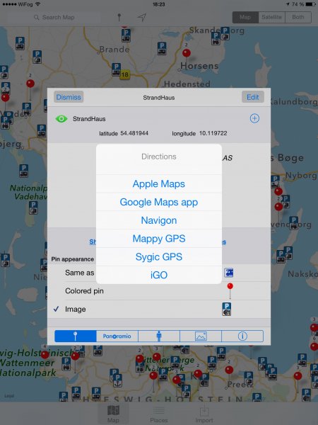

Om man vill slippa att konvertera filer varje gång de uppdateras finns som tur är POIViewer som installerar ställplatsfiler med ett klick på länken.
Den funkar med de bästa navigeringsapparna.

Sedan är ju nackdelen med POIViewer/Locus Map att de inte visar ställplatserna i Sygic utan bara i det programmet. En del vill säkert ha kvar ställplatserna i själva kart-programmet man använder då man kör, speciellt Sygic som automatiskt visar de 4 nästkommande POIerna på skärmen hela tiden.
Då kan man t.ex. kolla in ställplatser man kör förbi, eller varför inte ibland välja den som kom lite tidigare om den såg bra ut......
/Mats
Visst kan det vara bra om intressepunkterna syns på kartan och dessutom med röstinformation.
En fördel med POIViewer är annars enkelheten att lägga in intressepunkter (POI) med enbart ett klick på fillänken och att man kan bilda sig en uppfattning om dem genom att undersöka omgivningen medelst den inbyggda gatuvyn (Streetview). I regel finns även bilder från Panoramio och Instagram.
