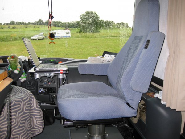

Svarta hyllan finns hos Bossings o BLD:s i Linköping. Kostade nånting på 300:- när jag köpte den för 2 år sen.

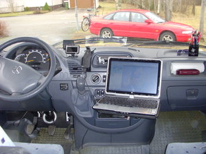

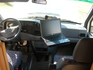

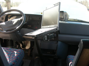

Här är lite bilder på hur jag ordnat det med datorn vid förarplatsen.
Den är inte ens i vägen för passageraren utan det går lätt at ta sig förbi.

Hej Lasse, är det en HP Pavilion Notebook med vridbar skärm 12,1" ? Jag har själv köpt en p.g.a storleken och att kunna vrida skärmen vid behov.
benndix
F.d. 5110
Sv: Plats för Laptop i bilen?
Jo, det är en HP Pavilion Tablet PC med vridbar skärm.

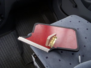

Jag har bara bockat till ett par lister i alu-plåt och monterat den ena där pennhållaren normalt sitter i MB -hytten. Den andra listen har jag skruvat fast på en bit formplyfa (sånt som man använder vid betonggjutning). Sen har jag monterat ett stöd under skivan som stöder brevid askkoppen.
Till sist klädde jag allt med svart galon och satte dit några bitar kardborreband. Motsvarande också under datorn. Datorn sitter jättesäkert med detta. Hade liknande arrangemang i förra husbilen och datorn har inte åkt i golvet någon gång.
Gjorde en liten skiss i all enkelhet om det kan förklara på ett annat sätt...

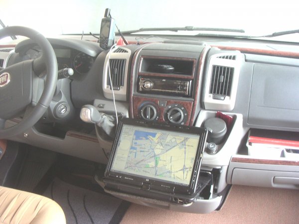

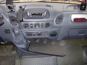

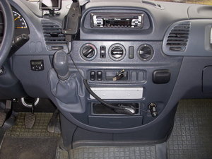

Monterat med Biltemas vridbara väggfäste... o utan pc-n på så blir det ett litet fikabord.

Hej Rollerteam
Super jätte bra.:D
Ledninger - ström - solljus - ?
ok der kan lett finns lösninger ;)
F.d. 52909
Hej Bredo....o tack, strömmen tar jag via cigguttaget under körning så det blir ingen kabeldragning. Problemet kan vara ljusförhållande, solblänk i skärmen...håller på o jobba på det, men hitills är ett tillklippt lock till ett ölflak det bästa. :)...vilken sort är en smaksak :twitcy:

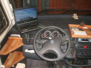

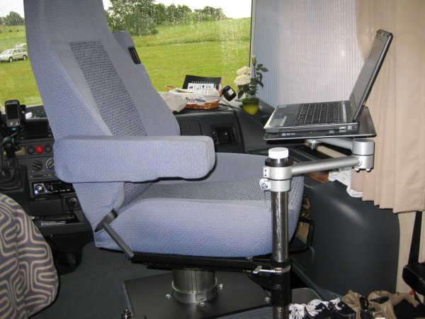

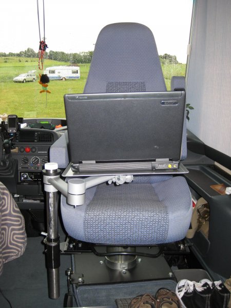

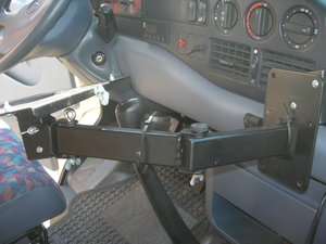

Många varianter, här kommer mitt fäste som följer med stolen:rolleyes:
Blev riktigt nöjd, nu kan datorn ha sin plats både när vi åker och står stilla.

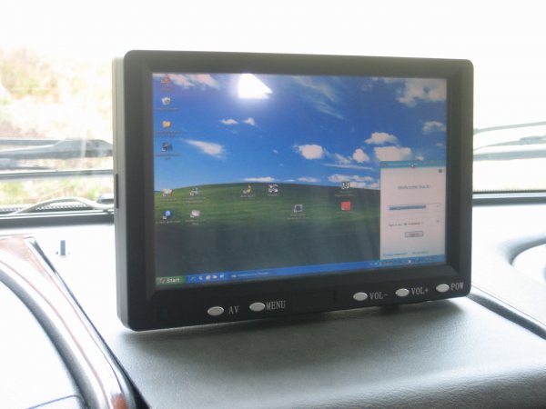

Jag gick på en annan variant....
- Jag köpte mig en 7" pekskärm med inbyggd högtalare (ca 1200:)
- GPS "puck" typ USB
- gjorde en egen lucka istället för original "kartbordet" (utan att förstöra originalet)
- stoppade en befintlig bärbar dator under passagerarstolen och kopplade ihop allt
- drog ut en knapp för fjärrstart av datorn
- kopplade in backkameran (dock måste man trycka på AV knappen för att byta ingång och se på kameran)
När jag ändå var i farten så
- kopplades även TV'n till datorn
- trådlöst tangentbord med inbyggd musstyrning införskaffades
- samt en 3G puck för internetuppkoppling
Det funkar fint hemma på gården, och en kortare rundtur i närområdet, snart får vi se om det funkar hela semestersvängen också ;):D
