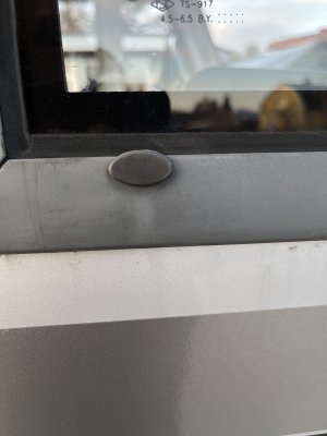

Hej. Någon som vet om man kan köpa dessa täckpluggar från annan en leverantör än Dethleffs. Fick pris på 261 kr st för dessa plastpluggar 22x12 mm, känns lite dyrt då jag behöver ett antal stycken. Mått på hål 10x5 mm, pluggmått utvändigt 22x12 mm. Sitter på en Dethleffs Globetrotter.

Kolla på Hornbach eller möjligen Bauhaus. De förra vet jag har ett rikligt sortiment av diverse plastpluggar men de finns ju dessvärre bara på ett fåtal ställen i Sverige

Jag vet att Hornbach har mycket bättre sortiment på sådana här saker. Hör av dig via PM så kanske jag kan kolla för dig när jag besöker Hornbach om du inte hittar någon annanstans! Tror de tar någon krona styck för sådana grejer.....
Tack, jag hör av mig. Ja, sjukt att Dethleffs ska ha 261 kr/st för en plastplugg.

Upptäckte precis att jag saknar en sådan plugg. Skriv gärna om du hittar någon. Den ser ju väldigt speciell ut. Täckt på ovansidan och hål på undersidan. Tror tyvärr att det blir svårt att hitta på något byggvaruhus. I och med att de bara sitter på rutornas nedersida kan de ju ha med avrinning att göra.

Aha, så det är ett litet hål på undersidan. Ska se om jag lyckas få nån att 3D printa....:)

Kollade med Tumbo och de har pluggar. De är numera antracitgrå, svarta finns inte längre. Det skiljer tydligen på höger och vänster sida! Priset är som hittat, 225:-/st. Tur att jag bara behöver 1 plugg. Det är dräneringspluggar.

Nu är jag osäker om det en ska sitta några pluggar under det öppningsbara passagerarfönstret. Är det någon som har en Globetrotter 2013, hur ser det ut på er bil på passagerarsidan.

Visst gör det. Men vad händer om man inte sätter dit nya??? Tränger vatten in genom hålen? Många frågor blir det.
Hej, nej tvärtom tror jag det är. Tanken med hålen är att vatten som kan ha kommit in genom den öppningsbara rutan ska kunna rinna ut där. Pluggarna har visst ett hål undertill för avrinning. Sätter man igen hålet helt så kommer vatten att ta en annan mindre bra väg. Så har jag fått det beskrivit för mig nu. :)
