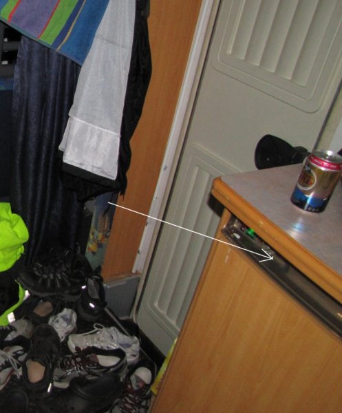

Plastpanelen är i uruselt skick på min LMC från 2000.
Vet någon om det finns reservdelar? Jag har sökt på nätet men inte fått fram någonting. Kan inte kolla på tyska sidor, kan inte ett ord tyska. Finns det någon generalagent för LMC i Sverige?
Det finns ett LMC-nummer på baksidan av plastpanelen.

Hej Anders, man ser inte hela plastlisten men den ser inte ut att vara special från husbilstillverkaren för då kan den ibland innehålla vred till gasolplattorna.
Den kan vara värt att kolla om den hör till kylskåpet original eller om en sådan kan duga.
Kylskåpen brukar ha ett nummer ofta står det --RM XXXX. Kolla nummret och ring till en servicefirma för Electrolux/Dometic så kan de nog skaffa en ny plastlist eller visa hur original ser ut.
Här har du en firma i Norrköping som nog skickar till dig om du inte hittar en på nära håll.
ELECTROLUX SERVICE, NORRKÖPING, MOA MARTINSONS G. 30
Ett liknande ditt skåp med original plastlist med vred, fast grå.
Lycka till. JANKRO.

Nä JANKRO, panelen är en LMC specifik del, den går hela vägen nedanför spisen och vasken. Hade tyvärr ingen bild där man ser hela.

Aj då, det jag kan hjälpa dig med då, är nog bara länken till Henrikssons Husvagnar som säljer LMC, (Det är lite luddigt om dom t.o.m. är svenska grossister för LMC.)
Ring och hör om de kan hjälpa i alla fall.
Om Henrikssons Husvagnar AB
Lycka till. M.v.h. JANKRO.

Tack JANKRO, jag provar med att höra efter med dom.
(Arne bakom ratten: Nä, jag behöver ingen skohylla, jag har vanligtvis bara två par skor. När jag tog bilden var vi sju stycken i husbilen).

Har ingen aning om plastlisten, men du ser ut att behöva ett skofack istället !?

Ja Juan Norte, det var alternativ två som jag tänkte mig.
Men, det visade sig att Henrikssons Husvagnar i Enköping kunde beställa panelen.
Tack för det tipset Jankro!
