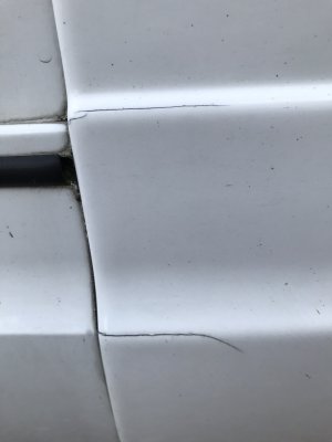

Nedre delarna på husbilarna är oftast av plast/ glasfiber. Min Hobby börjar denna spricka i övergångar till hytten.3F7EA020-95A9-41DF-8613-001BEA30ABAC.jpeg

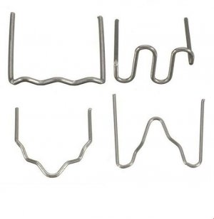

Ja hej och tack, lite allmän info.
Jag har inte sysslat med det här mer än en gång, men lärde mig lite. Det finns lite olika standardutföranden på de här bockade ståltrådarna och man kan ju även bocka själv av ex. 0.6 eller 0.8 m.m. migsvetstråd om man har en bra idé vid någon underlig spricka.
De skall ju vara tillverkade av rostfri tråd så de inte kan rosta om fukt kommer in till dem. Det finns en del standardbockar som följer med när man köper en pistol/värmare och de brukar vara liknande de här fyra.
-Zicksacken uppe till vänster är styv och just bra för att sitta på tvären om man har svårt att få ihop sprickan och det spänner mycket.
-Den S formade uppe till höger skall alltså vara på längden för att "sy" samman sprickan som då redan hålls samman av en eller flera zicksack med lagom avstånd för en eller flera S mellan dem.
-Den nedre till vänster är för att trycka in i innerhörn.
-Den nedre till höger är för att trycka in i ytterhörn.

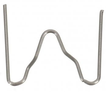

De lite lyxigare har hack i tråden som syns här vid nedre böjarna. De är till för att när plasten har kallnat och tråden sitter fast rejält så går det enkelt att bara bocka av de överflödiga bitarna, i stället för att behöva en liten avbitare.
Det här verkar att funka jättebra för att det inte skall spricka upp igen, som risken annars är med både lim eller att bara smälta samman sprickan men........ Sprickan är ju fortfarande liiite rörlig så nylackad kan ändå sprickans små rörelser få färgen att spricka. Så man bör även få sprickans kanter att hålla samman. Vet inte vad som är bäst (fast det finns säkert de som vet). Limma innan man börjar med trådarna är nog tveksamt. Limma efteråt med penetrerande CA-lim, kanske. Slipa upp sprickan och spackla med rätt specialspackel som innehåller småfibrer, eller att helt enkelt smälta samman sprickan först och bara snygga till med lite specialspackel på ytan.... Ja, jag vet inte tyvärr.
