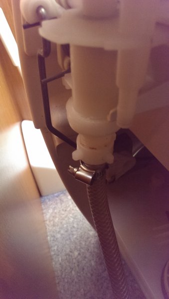

Den låter, men bara när du tar vatten. Jag har haft båda och gillade tryckpumpen bättre. Det är också ett läckagesäkrare system, du kommer ju höra att pumpen startar om du har läckage ngnstans.
MEN, är det en liten läcka, så gör kanske pumpen en millisek.start var timme.
Hade själv ett sådant läckage för ett par år sedan, den gängade vattenanslutningen till toastolen hade lossnat bara lite lite... och det droppade vatten då det var tryck, vi hörde aldrig någon pumpstart, men såg läckaget utifrån och lyckades hitta källan, efter det så tar vi för vana att alltid ha vår tryckpump (som går till toastolen) avslagen när vi inte sitter på toa.
Så jag tycker inte att att ett trycksystem är "läckagesäkrare" än de som normalt inte är trycksatta.
Så tycker jag :cool:
