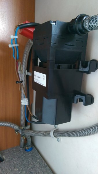

Min toalett kräver tyvärr tryckvatten
Men har egen tryckventil men det borde gå att koppla om så att den startar pumpen
Affe,
jag har haft liknande funderingar som dej.
Jag har en extern tryckpump enbart till vår fasta toastol, den är monterad nära vattentanken på yttervägg i garaget, på gummitassar men väsnas rejält ändå.
Pumpen startar på tryckfall när man trampar på spolpedalen på toan.
Allt övrigt vatten går på en intern dränkpump i tanken, den har dock ett expansionskärl anslutet i systemet som aktiverar pumpen när jag startar diskmaskinen. Båda pumparna kan alltså starta via tryckgivare.
Jag skulle vilja ha allt vatten från den kraftiga tryckpumpen till toastolen, men vet inte hur.
