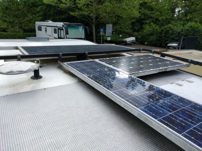

Jag har en husbil från 1984 (Pilote) där jag vill montera solceller.
jag funderar på om det går att placera solcellen på alkoven som har vinkel ned mot färdriktningen.
Vad som gör att jag är lite tveksam med den placeringen är att plåten kanske är lite lös och att det kanske är risk att luftmotståndet tar i underifrån på solcellen.
Jag har tänkt att limma med MS-40 (inrådan av husbilsfirma).
Alternativet är att placera solcellen på det plana underlaget som är efter Alkoven, lasträcket är borttaget av tidigare ägare.

Ja du har ju själv gett svaret ;) det kan bli kraftig lyftkraft, limning är det rätta.

Varför där,visserligen är det bra vinkeln men hur många gånger har man den vinkeln när man står stilla så jag tycker att plant på taket är den bästa fast man skulle kanske haft stolpe som följer solens bana på himlen typ parabolantenn men såna är dyra i alla fall för mig typ 28000 kronor

Har funderingar på att sätta dit ett lasträcke igen. Av del anledningen funderar jag på att lägga den på vinkeln.

Det är ju din bil så du gör som du vill men eftersom du frågar så känner du kanske själv att det är lite galet. Ska du ha cell på alkoven så bör ju en tunn "böjbar" vara det bästa.

Jag skulle sätta dit lasträcke för det går inte att limma varken på taket eller på alkoven ,det är lösplåt ..först på dom nyare bilar med sandwich konstruktionen går att limma ,men på lasträcke går det perfekt har själv så IMG_20190529_102452.jpg
