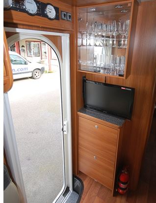

Hej, tänkte väcka denna tråd till liv igen med en fråga till om placering eller snarare om hur att fästa brandsläckaren, den väger ju en del så inget man vill ha flygande runt vid häftig inbromsning eller kollision.
Har en Dethleffs där det finns en bra plats bredvid skoskåpen, skickar med en bild jag hittat där man monterat den på just denna plats.
Vad är det för material att skruva i? Klarar det påfrestningen?
/Håkan

Sv: Placering av brandsläckare?
Hej.
Om jag inte minns fel från vår förra Dethleffs som hade samma inredning så är det tomt inne på toaletten mitt för där eldsläckaren står. Montera den med genomgående skruvar och brickor innanför väggen så sitter den kvar.
Mvh / Roland
Frågan är ju var det börjar brinna och var man själv befinner sig när det börjar brinna..., tycker denna plats är lätt åtkomlig från alla håll.
/Håkan
Vi köpte en Dethleffs I DBM sent i höstas och tänkte satt min på samma ställe, men på minl bil finns det tyvärr hyllor där :(. I ditt fall hade jag satt den med genomgående skruv in i skoskåpet. Jag får leta vidare till våren efter alternativ placering. Brandsläckaren ska dit på något sätt...
Ja in i skoskåpet är kanske det bästa då syns inte muttrarna på baksidan, gäller bara att de inte blockerar öppningen. Får titta på det när det är dags hämta ut bilen igen, det går ju åt rätt håll nu :)
