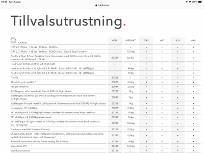

Vet inte om du riktigt är med på "banan"!
Vad tror du vikttillägget blir av att välja Maxichassi med alla dess fördelar istället för ett vekt Lightchassi?
10 kg tror jag de flesta har råd med speciellt med tanke på ALLA fördelar! Dessutom går det ju att väga upp den till 4 250 kg. :cool:

Det är mer än 10 kg,det du referar till har med släp att göra.

I Pössls katalog står det att Maxi väger 40 kg mer än Light. Ingen jätteökning för att få ett bättre chassi.
Givetvis har Maxichassi med släp att göra också, 3.0 ton får släpet vara, med lightchassi endast 2.5 ton.
Så viktökningen på bilen är och förblir 10 kg vid val av Maxichassi. (VF200-2)
Det gäller även vid uppvägning till 4.25 T (VF200-4) för det är samma Maxichassi, dock minskar vikten för max släp då totala tågvikten är max 6.5 ton.
Fakta kan du få från La Strada i Pukavik eller från La Strada i Echzell.
Nej,viktökning med Maxichassi är 40kg,sedan tillkommer den förstärkning av bakdelen för tyngre släp som du visar med 10 kg.
Enbart 16 tums fälgarna väger 18 kg extra,vilket är inkluderat i dom 40 kg extra för Maxi.70E21CCC-1C9F-4DBC-9F19-6BDD28F1304E.png

Vilket chassie är det som benämns MAXI här? Har för mej att det finns 3 olika 35L, 35H, och 40H?
H Heavy/Maxi om jag fattat rätt.
L Light
Skillnaden är exra bladfjäder bak samt 16 tums hjul,vet inte om det är mer skillnad.
Bladfjädern finns också i kompositmatrial som tillval för viktbesparing.
L Light
Större bromsar tar dom sista kilona i viktökning, själva chassiet (ramen) är ingen skillnad.
