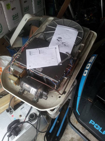

Godmorgon!!
Nu ska vi se om jag kan knäcka denna nöt idag.
Det ärben telair AC Iceberg 7000 som kylan fungerar på men den går sporadiskt.
Går 30sek går inte går 30sek går inte. Osv.vore underbart att få till denna.

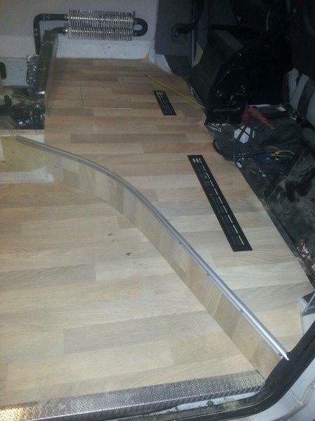

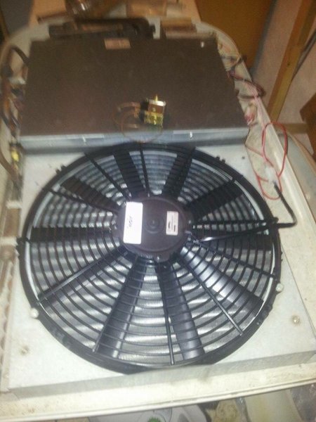

Nu var det ett tag sedan jag uppdaterade er.
Det senaste som har hänt är att jag fått tillbaka bilen från lacken men tyvärr så var det fel nyans på kulören så detta måsta jag lämna in för igen.:(
Sedan så har jag fått hem en ny kylfläkt och termostat till Ac agregatet och nu fungerar det toppen.
Inne i bilen har det ju tyvärr inte hänt så mycket med lite har jag iallafall hunnit gjort sedan jag fick tillbaka den.
Lägger upp några bilder.
