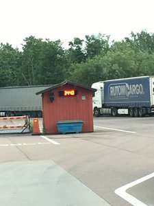

Vi har en Burstner city car 640 som har en lastvikt på ca.500 kg. Vi åkte över er våg i höstas med 2 cycklar och normal packning och hade ca.
100 kg. över så har man lättviktsgrejor och inte mer än nödvändigt så går det.
Burstner City Car 600 på väg söderut i Europa. 3440 kg med tom vattentank.
F.d. 59131
Är det verkligen många husbilar som blir kontrollvägda av polisen?
Jag vet att vägegenskaperna försämras men undrar bara hur vanligt det är.

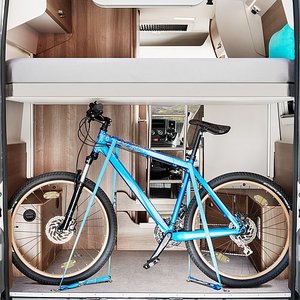

Så hamnade denna fråga på lastvikt etc, som så ofta förr...
Om jag stod i begrepp att skaffa en plåtis med frågeställarens intressen för friluftsaktiviteter, så skulle jag ta mig en ordentlig funderare över hur jag har tänkt lasta prylar för mina hobbies?
Cykel, vill jag kunna ha denna i lastutrymmet? eller nöja mig med att hänga den på cykelställ? Finns ju cykelställ att montera på bakdörren på en plåtis, men är inte helt optimalt. Sen finns ju stöldrisken om man ligger inne med en dyrare cykel t.ex. Vill man kunna ha cykeln inne i lastutrymmet så behöver man nog en 640 lång plåtis. Sen är ju då frågan var man gör av den när man skall sova? Tror det finns något fabrikat som har möjlighet till hög säng så cykeln får plats under sängen, men minns inte vilken tillverkare. Annars blir det till att flytta den till innanför sidodörren innan man går till sängs.
Finns någon märke som har färskvattentanken under bilen vilket ger bättre lastutrymme. Dom flesta har den i lastutrymmet utmed ena sidan, som stjäl utrymme, men å andra sidan inne i värmen vilket är ett plus.
Andra sidan brukar gasolen stå på. Så lastbredden är inte så stor trots bred bil. Dock kan man ju ha dieselvärmare i stället för gasol, så sliper man gasolflaskor.
Har själv en 640 plåtis med gasol och vattentank på sidan. Är nog på gränsen om mina skidor går in på diagonalen i lastutrymmet? Det går dock att öppna en lucka mellan sängarna och sticka igenom skidorna där vilket det nog får bli för längdskidorna i alla fall.
Finns alltså en del att tänka på om man utgår ifrån vad man vill ha med sig om det ska va ett fordon för aktiv fritid. Utgå ifrån vad du vill ha med dig och hur du vill lasta detta? Tror detta är väl så viktigt som mycket annat. I tråden ovan nämns en del finesser och udda plåtisar, dvs 4wd och Kabes plåtis byggd på Mercedes Sprinter etc. Men då hamnar man ju i en väsentligt mycket högre prisklass och begagnat utbudet på sånna bilar är mycket begränsat.

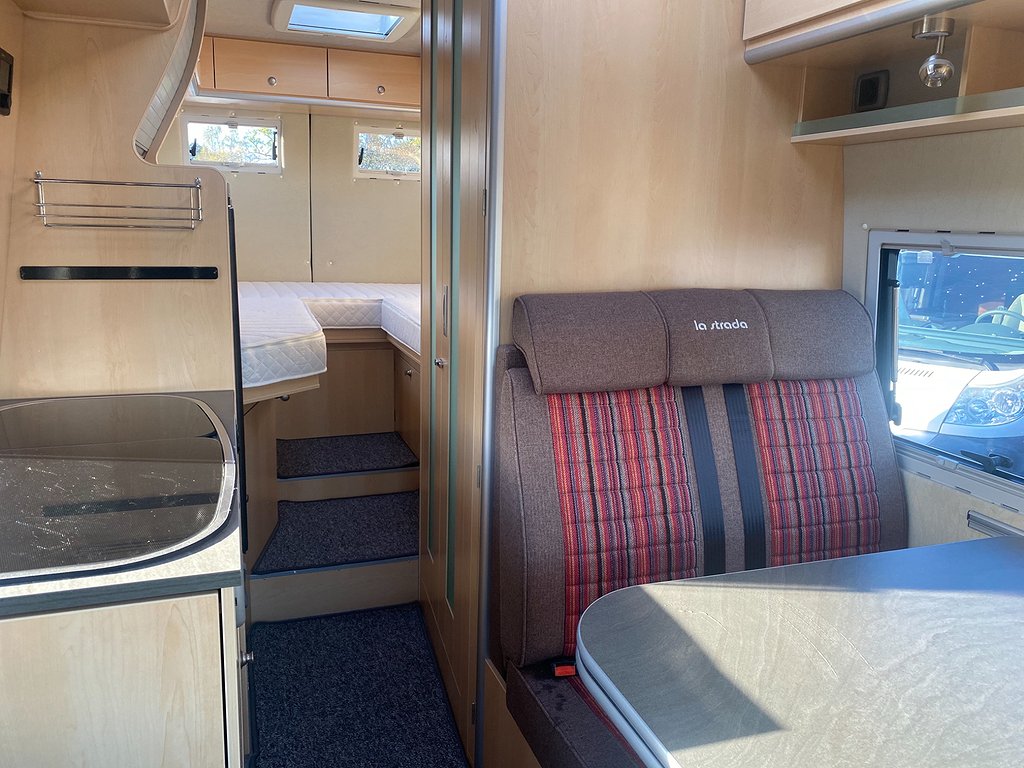

En La Strada med dubbelgolv är också ett alternativ. Men det kritiska med fricamping på vintern är el tillgången (värmare drar en del) och gasol mängden man har tillgång till. Här kommer du att få glada tillrop om att har du diesel panna så är allt löst. Dieselvärmare drar också ström. Ska man vara ute i kallare än -10°C en längre tid är det "landström" som gäller.
En La Strada
Det Kalle skriver är relevant, det räcker att inte bara med bra värmepanna utan det behövs ström med. Jag har 2st 95ah batterier och det skulle jag inte klara mig med speciellt länge i -10 utan det skulle behövas Landström eller elverk. (Solceller funkar ju inte så bra på vintern) Jag tycker el är en mer begränsande faktor än värme. Jag funderar på att låta installera en dc-dc laddare för att få mer laddning vid förflyttning. Kanske kan det lösa lite av strömproblemet vintertid? Jag har plats för ett tredje batteri med. Solceller har jag inte installerat ännu, men det är ju mest relevant utanför vintern. Orion-Tr Smart DC till DC isolerad laddare - Victron Energy

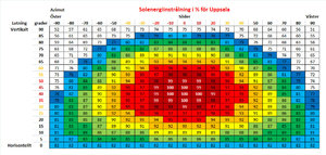

Solceller lämnar el på vintern också, men med få soltimmar och lågt stående sol blir det sämre utdelning än på sommarn. Någon stans har jag sett något hjälpmedel där man kan räkna ut hur mycket sämre det blir när förhållandena är sämre . Men kylan ökar effekten på solceller.
Göran i bjö
JonasS
1.830
Växjö
9235
Visst blir det sämre på vintern!
0,61% av årets solel genererades december, det är ändå mer än det dubbelt mot den beräknade produktionen i min villaanläggning. Nej, så ni kan glömma solceller under några vintermånader.
