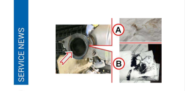

Är det en 2015 handlar det kanske om Euro 6 och motorn med dubbla EGR-kretsar. Ett problem som kan uppstå i den konstruktionen är trasigt partikelfilter vilket leder till att sot kommer in i lågtrycks-EGR kretsen och med tiden ger igensättning av den kylare som sitter där, och sedan har man stora/dyra problem. En enkel test: Med en ren vit trasa eller en bit hushållspapper som man gör en ”tuss” av, för in en stycke i avgasröret och vrider runt så gott det går får man en uppfattning om rörets insida är sotig eller hyfsat ren. Är det sotigt (svart) är det en tydlig varningssignal om att partikelfiltret inte är OK, oavsett vad säljaren påstår.
Bild från motsvarande test, fast här gjord direkt efter partikelfiltret vilket ger ett säkrare resultat. A= OK, B= inte OK

som tur är så sitter Euro 5 motor i den....
