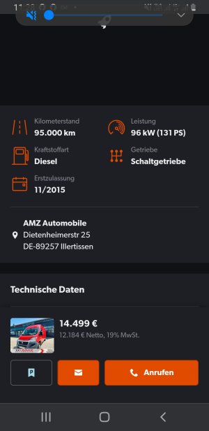

Ja då vet du ju rätt väl. Är inredning som husbil värd drygt 100.000? Jag hade nog hellre köpt en tom skåpbil i så fall och inrett själv. Finns en hel del att läsa på nätet om hur folk gjort detta! Tomma skåpbilar är väl europagodkända om det nu skulle vara lättare att hitta objekt i annat land! Exempel på bil från Mobile.de förhöjt tak och runt 10.000 mil. Känns som bilen du tittat på är dyr.
