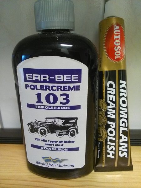

Har inte lyckats fullt ut ännu. Vilket polermedel bör jag välja av dessa som jag har att tillgå?
Bennsan
5.740
Vänersborg
12368
Sv: Personbilens ljus biter dåligt på vägbanan
Ta en klick av varje & jämför genom att känna med fingrarna. Ta det som är grövst först & det finare efter. Om inte detta går så börja med Autosol & efter detta Err-Bee. Visa gärna bilder av resultatet.
