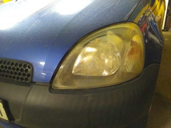

Har nu bytt lampor i strålkastarna och övergått till polering av plastskydden. Lyckats polera upp plasten så att den får en blank yta och naturligtvis bättre ljusgenomsläpp också. Särskilt på den sida som är vänd mot mötande trafik har jag ännu inte fått bort en del diffusa ytor.
Kan man göra mer??

Kör med fint vattensandpapper (2000) innan du polerar
Då blir det bra.

Jag gör det också men kommer inte åt en del dimmiga områden. Kan alltså få en yta som är blank då man stryker med fingrarna men blir inte nöjd med genomsläppet.

Så här gjorde jag på HB'n med kanonresultat.
Polera lampglas
SÅ HÄR GÖR DU – STEG FÖR STEG
1. Tvätta lyktglaset noggrant. Det räcker att tvätta med vanligt bilschampo och skölja av noggrant. Torka med torkduk.
2. När lyktglaset väl har torkat så börjar du med att slipa. 500 är det allra grövsta slippapperet. Det är viktigt att göra ett bra underarbete. Polera bort all gammal klarlack. Torka av med en mikrofiberduk.
3. Nu slipar du med 800-papperet. Tålamod är viktigt. Här polerar du mer än vad du tror är nödvändigt, det ger ett bra slutresultat.
4. Upprepa torkning. För att få bort allt damm använder jag fönsterputs! Gör det du också.
5. Slipa ännu en gång, nu med 1 500-papper och torka bort allt damm – igen.
6. Sista slipningen görs med 3 000-papper. Eftertorka noggrant.
7. Nu är ytan jämn och fin, och man kan skönja slutresultatet.Ta fram polermaskinen och polera lyktglaset med ett fint polermedel. Akta så att det inte blir för varmt. Kör på låga varv!
8. Nu ser strålkastaren ut som ny! Vi har sparat ett verkstadsbesök och åtskilliga kronor. Det är enklare än du tror att återfå den forna ljusbilden. Här lägger du på ett lackskydd för att skydda den polerade ytan mot oxidation.

Tack Bennie!
Skall testa din teknik även om jag fegar ur för så grova slippapper. Tack!
