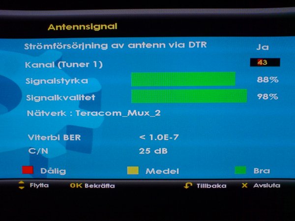

Skriv ut denna lista Frekvenstabeller - Teracom.se välj hela Sverige och ta med i husbilen. Välj den ort som är närmst och ställ kanalen/muxen på mottagaren. Många boxar har någon form av staplar som man kan rikta efter, vrid och höj eller sänk antennen tills kvalitétsstapeln är så hög som möjligt. Gör sedan en automatisk kanalsökning om man nu gör det i den ordningen.
