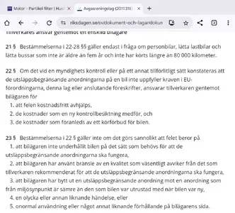

Jag har ställt frågan till Fiat generalagent kundtjänst där säger man att det inte finns någon garanti
Avgasreningslagen (2011:318) gäller 5år/8000 mil för personbilar. Den träder in om bilen släpper ut för mycket, och den kanske den inte gör när filtret tar hand om partiklarna, hm. Vore nog värt att undersöka vidare om du kan åberopa lagen i ditt fall
