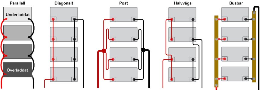

Jag föreslår (minst) 25 mm2 mellan batterierna samt (som Peter K skriver) diagonalkoppling för att batterierna ska laddas resp. urladdas lika mycket.
Utan diagonalkoppling blir det inte 90 + 90 Ah.
