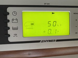

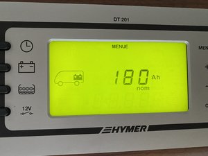

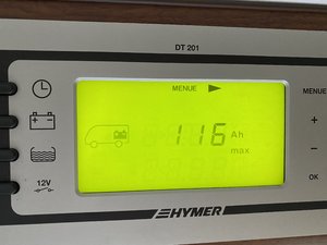

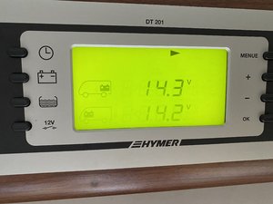

Hej, jag har flera gånger sett att flera har/har haft problem med att bodelspanelen stänger av sig själv och nollställs. Jag har dock aldrig sett i trådarna att någon har kommit på någon lösning och blivit av med problemet. Är det ingen som lyckats hitta och löst problemet.
Min panel stänger av oavsett om jag är elansluten eller ej med oregelbundna mellanrum men sällan under vinterhalvåret då jag inte använder bilen. Har bytt båda bodelsbatterierna (2 x 90) men ingen skillnad. Det står också ett ? konstant efter Ah.
Skulle uppskatta om någon vill berätta om ni lyckats lösa problemet och hur ni gjorde.

Hej, om jag förstår ditt svar rätt så byttes din gamla panel ut mot ny uppgraderad. Min bil är ju 12 år (varav jag haft bilen 5 år) så jag antar att hymer inte byter ut den kostnadsfritt. Vet du om det är ngt företag i Sverige som har programvara att uppdatera panelen eller måste man skicka till Schaudt?
Fjrdriver
35
Tranås
21516
Jag har haft samma fel som jag och leverantören kämpade med 2 år tills orsaken hittades. Om du söker på "Nu slipper man tro på spöken!" så har jag detaljerat beskrivit felet där. Meddela gärna om du har samma felorsak och lycka till!
Har nu försökt kolla när panelen släcks och konstaterat att panelen släcks i samband med att pannan startar men endast när det är gaspannan som startar. Har du någon idé om lösning?
