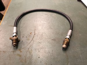

behöver påfyllnads ventill p11 - p 6 och gasolpatroner 450 gram någon som vet var var man köper helst i sverige
Lösning
Gasol är farligt om man gör fel men åxå ganska förlåtande. Vet man hur, kan man tanka över gasol till andra gasolflaskor utan problem. 120kr för att fylla en 2012 flaska!
Förstår att i alla fall jag tankar över. En PC10
kostar 220kr att fylla.

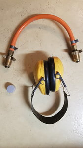

Tappning mellan kärl måste eller åtminstone bör ske i vätskefas.
Det tar enormt lång tid att tappa mellan tuberna i gasfas eftersom gasen måste hinna förångas och sedan föras över.
Det är då diverse klurigheter kommer på tal att värma flaskan.
Kör man istället över i vätskefas får du över större mängd innan trycken mellan flaskorna är lika.
Att det sedan inte är så smart att plocka bort slangen när den är full med vätska håller jag med om men det finns trix för detta också.
Många flaskor är förberedd a med anslutningar för dubbelfuktion, en kran som tar gasen och en kran med dykrör som tar vätskan.
Då kan man välja själv...

det värsta med gaser är som du säger är värme och hålslagning vid bränder o olycker min avsigt var endast använda 450 gram tuber att fylla
med självtryck o vägning för att använda vid korta fjällturer hälsar hans
