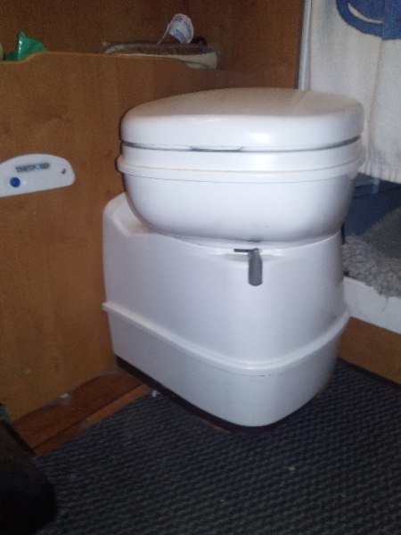

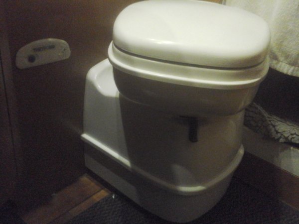

Nu har jag letat igenom ett stort antal sidor på tuben utan att hitta vår modell på toan.
Vet inte vad modellen heter, har reservpackning" lip seal: som passar till SC234,C200C400, C500
Några tips, har en Rapido 746F 2007

Hej Jojje sök på detta youtube thetford c200 så finns många filmer
Har för mig du har en Thetford C200 se bif länk thetford c200 cassette spares
Lycka till Anders
F.d. 55554
Hittar mängder med info men ingen om själva toaletten.
C200 stämmer nog, men ingen bild på toaletten.
Det är ju inte kassettten som är sönder, vad jag vet utan handdtaget man öppnar/stänger spjället över hålet till kassetten

Om luckan i botten i toan är öppen kan man inte få ut kassetten.
Om det är så går det kanske att stänga locket försiktigt med en mejsel eller en smal kniv. Då kommer den gula knappen på kassetten i mer rätt riktning om det är den håller kvar den.

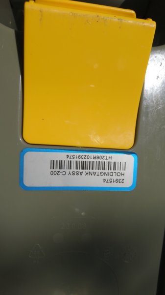

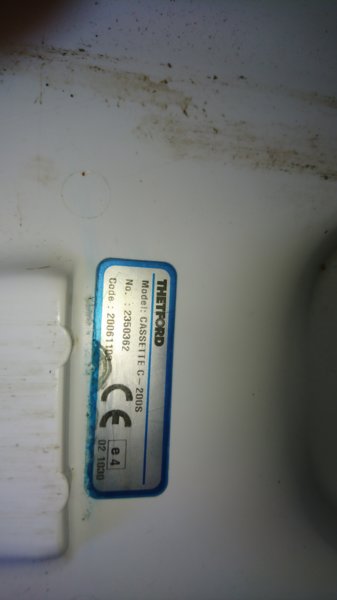

Lappen med vilken typ det är på toan, brukar sitta under kassetten.

Om det är som du säger att bilden du tagit är tagen i din HB så finns det ju bara en att välja på (C200 S/CS) i länken från mej.

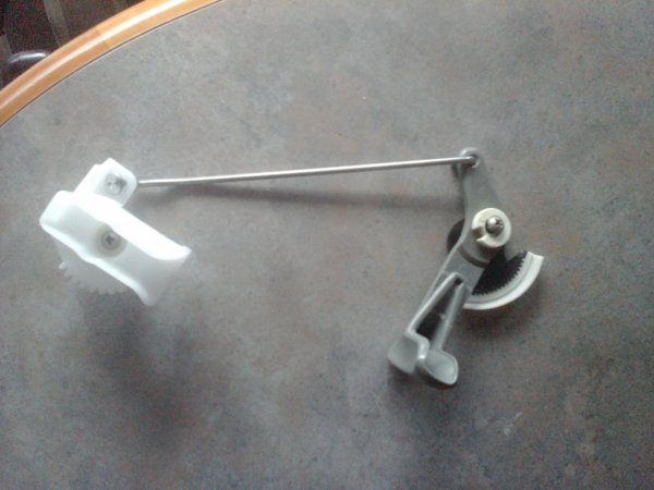

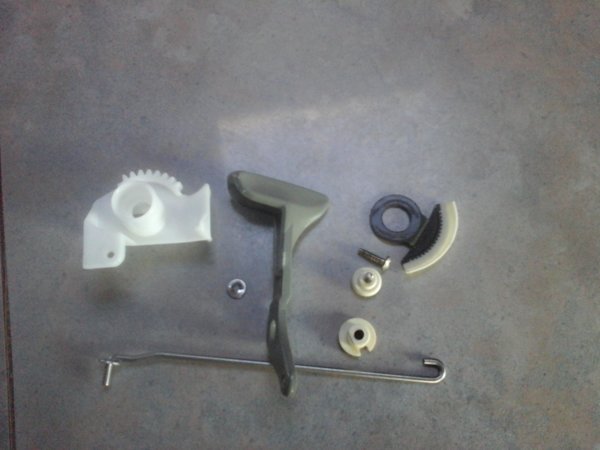

Angående toaletten, har plockat isär delarna, troligen är det en skruv som lossnat,
den som håller den stora vita med jack i, den håller handdtaget..
Tips.
Ta ur kassetten och kolla skruvarna så dom är spända, ni slipper kanske problemen vi har.
Jojje
Delarna i hopsatta som dom sitter, det är 2 skruvar som skall kollas,
sitter i vit plastbricka, kolla så dom är spända.

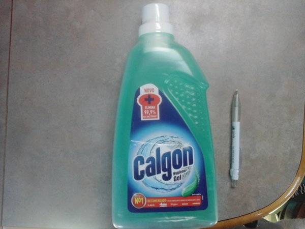

Använder denna, Calgon finns hos Continente, tanken blev ren och jag bytte packning.
F.d. 22252
Klorin blir enklast ganska koncentrerad blandning låt stå så länge ni kan det tar bort det mesta, har använt det själv även för vanliga toan. Du använder väl såpa tror jag mej ha läst och fettet i såpan har nog avsatt sej på väggarna, tror inte det går att dela på tanken den är nog gjord i ett stycke, de där dyra påsarna man har i toan håller nog rent bättre.

Gav mig fan på att fixa toafelet själv, hade fått isär det så skulle det fixas,
antog att det bara var en skruv som lossnat, den i vita brickan till höger på bilden.
Tog 1.5 timme att få ihop delarna, den sista skuven tog 35 minuter,
Det var skruven till den vänstra vita delen som tog lång tid,
den som sitter i spåret som öppnar/stänger locket.
Såg så enkelt ut på Youtube
Men inte med mina fingrar.
Nu får vi se hur länge det håller.
Nu vet ni vilka 2 skruvar som skall kollas, lycka till.
