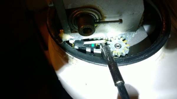

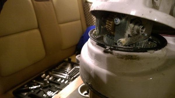

Har ju tidigare nämnt problem med Oyster parabol som satt på Concorde från 2008. Nymonterade en likadan 2012 på Weinsberg LEV 4x4. Nu strular även den. På 1 år har jag 3 gånger fått demontera parabolen i ,minusgrader, mörker och snö och försöka förstå varför antennen bara går att fälla upp 30 grader i stöten och sedan inte fälla ner. För att kunna köra vidare måste man alltså skruva ner parabolen.
Vid körning från varmt/vått till kyla så bildas kondens. Samma sker vid körning genom varma tunnlar. Dessutom verkar snö komma in genom packningarna. Den lilla gröna microbrytaren på bilden är svagt fjäderbelastad och skall pluppa upp när parabolen lyfts och skruven som belastar plåtbrickan lättar från brytaren. Den gröna microbrytaren fryser fast i nedtryckt läge och parabolen får spel. Kan inte fällas ner eftersom den redan tror den är nere då brytaren intryckt. Klicka på bilderna så ser ni bättre.
Oyster verkar inte ha någon annan lösning än en spray :confused:
Så när det händer er så vet ni nu vad ni skall göra. På med pannlampan...

Ett sätt vore ju att byta till en magnetbrytare och motera en liten magnet längst ur på armen. Vill minnas det fanns sådana som är kapslade på samma sätt som orginalet (V3).
Hittar dock ingen när jag googlar. Prova med Elfa.

Spruta siliconolja pá hela den mekaniska delen och gummipackningen.
Använd vapenfett eller liknande till alla kugghjul
Denna olja finns i sprayburkar , se till att den är för elektroniskt bruk.

En lösning borde vara att fixa en huv/kåpa av något slag som man drar över antennen vid körning i risigt vinterväder. Det blir ju inte så bekvämt om man inte når den från takluckan, men bättre än att demontera?. Värmekabel är ju en annan tanke? :)

Förstår inte din kommentar om rätt installation - mina antenner har varit korrekt installerade. Det är främst fråga om intern kondens.
En kåpa hjälper inte - främst intern kondens som orsakar detta vid körning i jobbig väderlek. Bor man i södra delen av Sverige och åker till fjällvärlden så är det nästan alltid fråga om stora temperaturfall vid körningen upp.
Samma sker i de längre tunnlarna i Norge. Lärdalstunnelen, som är 23 km hade förra helgen 17,5 grader innertemperatur medan det ute var -5 och snöfall. Framme hade vi sedan -10.
Kör man sedan i snöstorm och med snö på taket som virvlar bakåt så ökar det på problemet.
En värmekabel på taket in i parabolens roterande huvud är ett stort projekt och nog något för Oyster. Mycket bättre vore en kraftigare/annorlunda brytarkonstruktion.
Jo men huvudproblemet är en liten microbrytare på bara några millimeter. Denna lilla microbrytare skall ploppa upp någon tiondels millimeter tack vare en svag innbygd fjäder. Detta sker inte vid kondens som fryser. Försökte fetta in den lite grann med då orkade inte fjädern trycka upp den pga fettet och den lilla fettmängden som hamnade på plåtblecket som den också skall lyfta med sin lilla fjäderkraft. JR Larmcenter skall nu på onsdag spruta på någon form av spray som skall förhindra att den fastnar men det känns som en något osäker lösning med tanke på konsekvenserna av om det inte fungerar. Kan lova att det inte är kul att demontera parabol i mörker och kyla på ett snöigt husbilstak.

En gammal god regel är ju att inte ge sig på att reparera något som inte är trasigt, men jag har efter att Anders berättat för mig om sina problem ändå resonerat med Viking Sat i Östersund om att smörja upp det mekaniska i min Oyster 85.
Den gnisslar och gnäller en del både när den fälls upp och ner men har annars fungerat felfritt även i sträng vinterkyla och i rikligt snöfall förra vintern.
Jag räknar med att få veta vad JR Larmcenter gör åt den dåligt fungerande mikrobrytaren innan jag beställer tid för service.

En kåpa eller huva kan ju vara isolerad, så att dessa temperatursvängningar inte når parabolen i samma omfattning, dessetom håller den snö, is, fukt och salt borta, vilket ju naturligtvis är mycket nyttigt för parabolens funktion och livslängd.

Installerad av JR-Larmcenter. Jag har själv installerat samma innan och man behöver inte öppna takdelen när man installerar den så det är i praktiken fabrikens originalinstallation som strular.
Jag själv lade på vanligt dörrlåsspray andra kvällen när den strulade. Och märkligt att den strulade 2 dagar i rad. Men förmodligen p.g.a. att komma inifrån husbilen ut i kylan igen. Efter andra kvällens meck på fredagen vågade jag inte fälla ner den igen före vi åkte iväg på söndagen. Nästa test blir under julhelgen men jag har ju också haft (egeninstallerade) Oyster paraboler som har fungerat i flera år. Men nu med 3 fastfrysningar med 2 olika paraboler på 1 år är det lika nervöst varje gång man skall titta på TV.
