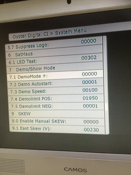

Har fått hjälp nu!
Man stegar fram till menyn där man kan trycka på " Helautomatisk sökning"
Därefter trycker man i snabb följd på knapparna "meny" och "info" och då kommer man in i serviceläget!
Där stod min inställning på värdet 00001 på "Demo Autostart" jag ändrade det värdet till 00000 och då fungerade allt igen.
Tack JR Larmcenter, Niklas och Micke och ni övriga som intresserat Er för mitt problem
