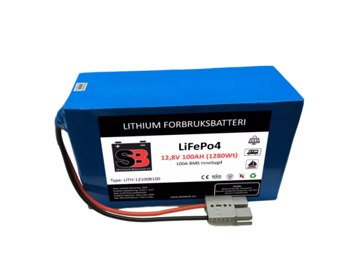

Jag har bytt till 6mm2 samtidigt som jag fick Anderson kopplings-handske på köpet från SKANBATT (LFP leverantören). Jag kan enkelt och när som helst koppla ifrån batterierna vilket behövde göras åtskilliga gånger under byggtiden (installationer: DCDC konverter, BatteriProtector, relästyrning vid 95% laddat, osv...). I vanliga fall hade man fått skruva ifrån kablarna (4 st.) och vara försiktig pga kortslutning etc... Anderson handske är verkligen bra grej men ganska dyra att köpa på hemmamarknaden.
OBS! Om du har diesel uppvärmning, passa på och byt till 6 mm2 om du har klenare kablar.

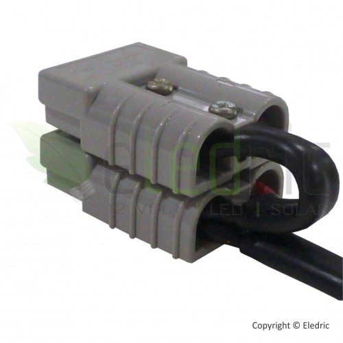

Grejen som hänger i ändan av kabeln är Anderson "handske", den ena. Den andra sitter i Husbilen och är ansluten till förbrukare (med lite andra grejer emellan).
Jag var tvungen att tillverka en "dubbel" eftersom 2 batterier skall serva en förbrukare. Så här ser detta ut: (jag har använt svart & röd kabel 6mm2)
Anderson Plug Double Adapter Caravan Jayco 4x4 4WD Eledric - W02-500x500.jpg
Bild: Internet
