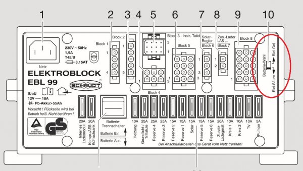

Har lest mange av innleggene her vedr. bytte til lithium batteri og har bestemt meg for å gjøre det samme. Jeg vil også velge et batteri med innebygget BMS.
Det jeg ønsker å undersøke er om noen har gjort endringer på sin EBL boks mht. 230 volt lading av lithium batteriet. Hvis jeg har lest og forstått riktig så lader ikke EBL med mange nok volt. Vet ikke om dette er riktig?
Selv har jeg en EBL 99 med en bryter for å velge mellom Gel/AGM batteri. De som har byttet hva har de satt bryteren på ?
Lading under kjøring er ikke noe problem i dag, da volten ligger på 14,6 til 14,9.
Synes også kablene fra startbatteriet til forbruksbatteriet er veldig tynne. Vil det bli bedre lading med å bytte til grovere kabler. Se på vedlagte bilde.
På godt norsk tja på første spørsmål, med den litt lave spenningen så blir levetiden på batteriet mye lengre. 13.8V er en god verdi for lang levetid, men knapt 90% fullt - omtrent like mye margin som Tesla kjører med ved normal ladning.
Det siste er enklere, med den kabelen får du en effektiv strømbegrenser, skulle tro det er en 4 mm2 kabel - holder bra for bly men motstanden vil gi et spenningsfall som igjen vil begrense ladestrømmen. Mitt personlige råtips er at du skal svært langt ned på et LFP batteri før du får ladestrøm over 40A. Bytter du til 6 mm2 burde du komme opp mot 100 A over et større spenningsområde.
Angående Gel/AGM så ville jeg bruke AGM setting.
På min EBL99 så är batteritypvalet Bly/syra eller Bly/gel
Skiljer det år/modell? min är från 2005
