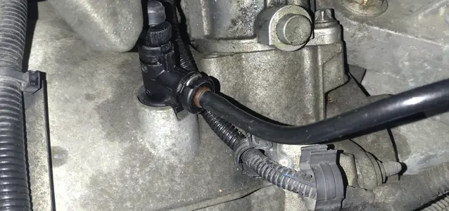

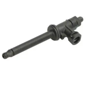

Sedan byte av koppling och växellåda 2015 och ca 12000 mil sedan, har jag inte hittat oringar som klarar kopplings/bromsvätskan längre än max två år.DSC_2003.webpDet är denna anslutningen som läcker.
Första gången hände det ett par månader efter reparationen.
Original oringen hade en liten skada som gjorde att det läkte.
Eftersom vi var på resa bytte jag oring och luftade kopplingen. Fungerade två år.
Efter två år samma sak , och upprepar sig ungefär vart annat år, och nu är det tid igen.
Frågan är vilken typ av oring och var man kan få tag på sådana som håller?
Husbilen är en carthago 2007 3,0 manuell låda fiat chassi 23000 mil.

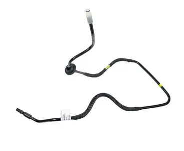

Fiat säljer bara komplett slang på de verkstäderna jag har förhört mig. Screenshot_20250902-225838.webpSer ut som denna.
Men det är bara två oringar jag behöver.

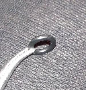

Ja jag ser det att det finns en skarv både invändigt och utvändigt.DSC_2190.webp
Detta är en oring som är utbytt för två år sedan när jag även bytte huvudcylindern till kopplingen..

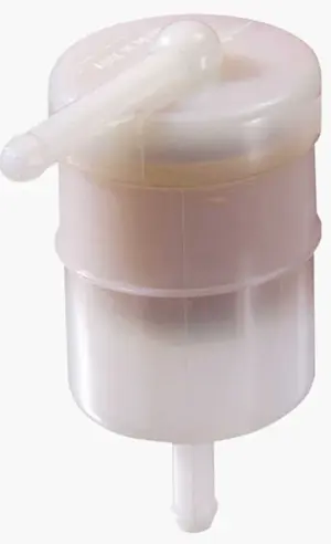

Jag uppfattade inlägget från Hakkebakkehuset som att han menade att det var skarvar i den plastdel på vilken man sätter oringen. Kolla där också om det finns en skarv som kan ställa till det.
ja det er helt riktig
det kan lekke altså invendig på 0 ring
på grunn av "støpekanter utvendig på dem polypmer stusser
Ingen bra bild men....
Som skarven som sticker ut lite efter gjutformen, på det här bränslefiltret. Den smala tunna skarven fortsätter även där nere man monterar slangen och bör "skrapas" av så den blir slät även om en klämd slang tätar bättre än en O-ring.
