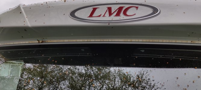

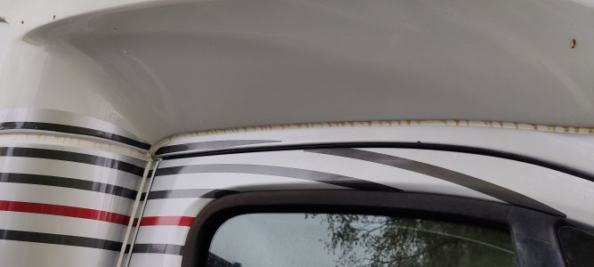

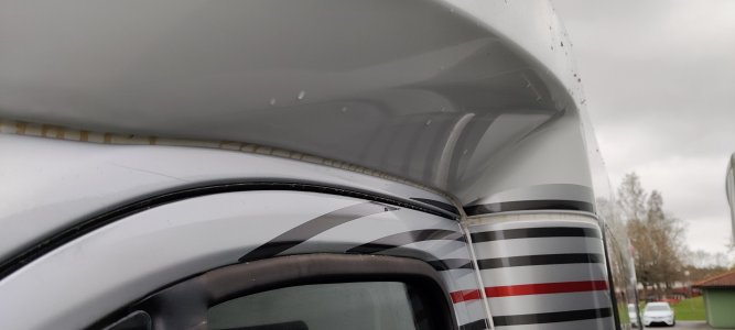

Vi har haft husbil i 12 år men aldrig varit med om att det bildas oranga ränder över förardelen.
Husbilen är en LMC -18 års modell och ränderna uppkommer bara över förarhytten.
De är svårt att få bort dessa men det går efter mycket arbete , men de kommer tillbaka på samma plats efter någon vecka igen.

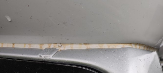

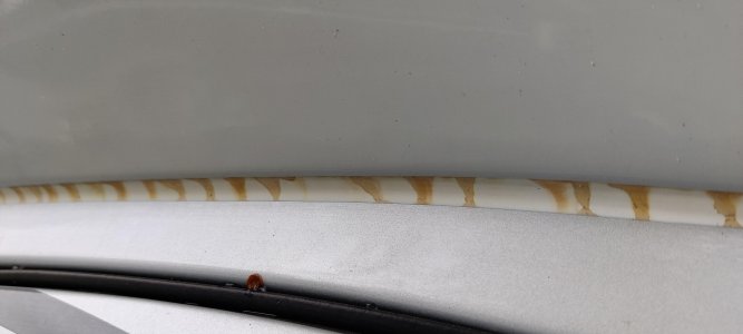

Om man tittar på fotona så verkar det snarare som de oranga ränderna kommer ifrån själva tätningen mot karossen ?
Kan de vara så att det utsöndrar från tätningsmassan eller något lim som de använt vid tillverkningen?
Hur kommer man tillrätta med detta problem, bilen ser ju inte trevlig ut när de återbildas hela tiden?
Är det så att man måste dit med ny sicilon/tätning och ta bort den gamla, måla lär väl inte fungera heller?
Tacksam för svar....

Ser ut til at det er en PU masse, og det fungerer å male utenpå en slik og på den måten hindre reaksjonen med forurensninger i vatn. En kan fjerne et tynt lag av massen med et løsningsmiddel, men det vil fort skade massen innover så start ikke på den "løsningen". Ett tynt lag maling er beste løsningen, masker langs fogen og pensle på - det er helt greit med vannbassert maling eller lakk for utendørs eller våtrom bruk.
Billig PU får ofte svarte merker, husker ikke hvilken som får gul eller brun markering ved hvilke kjemikalier i vannet. PU i seg selv herder når den blir utsatt for fukt.

Tack knut för snabbt svar. Var inne hos husbilsfirman förra hösten och påtalade det men dom hade inte sett något liknande, de tvättade bort ränderna men de återkom efter någon vecka igen så problemet är kvar. Ska kontakta firman igen då det är garanti kvar på bilen så får vi se vad de har för förslag..

Nu har jag testat med de flesta medel jag känner till utan resultat, återstår väl att polera bort eller måla alternativt fixa ny fog ?

Det där bör vara något som husbilsfirman kan ta med LMC så du får till en riktig lösning. En ny fog låter ju som det vettigaste tycker man.
