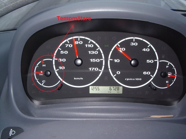

Har ett par dagar haft en tempmätare som visat normal temp direkt vid start av kall motor.
Så kom jag på att vi har ju så duktiga killar o flicker här i klubben,så varför inte ta en rövare o ringa en utav dom.Mycket riktigt så slog jag en signal till Tom med medlems Nr.1052 som tidigare skruvat mycket Fiat.
Mycket hjälpsam som Tom är så gav han mig ett tips, sade att Fiat har haft lite bekymmer med instrumenten så försök att slå av ALL ström till bilen och vänta en stund.Mycket riktigt kopplade bort -polen på batteriet och väntade ca 2 minuter,"tempmätaren började fungera normalt igen".
Ett stort tack Tom!
