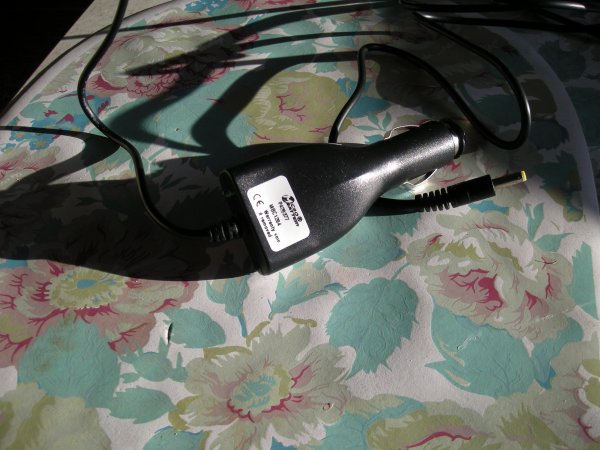

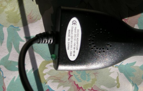

Sv: Omvandlare/dator
Det är stor skillnad på effektförbrukningen mellan DC/DC omvandlare och DC/AC/DC omvandling.
Jag har DC/DC i bilen och den vanliga till PC'n hemma. Då är det bara datorn som ska flyttas mellan hem och bil.
