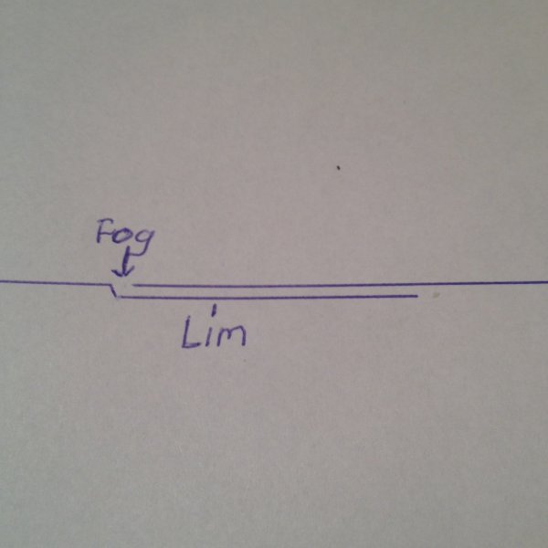

Sv: Omtätning Kabe
Den bakre tvärskarven ser ungefär ut så här, att man lägger en fog över kan vara bra på vintern då is kan frostspränga mellan skivorna.
En fråga till Tommy, hur Kabe tätade inläckaget under nosen den yttre skarven är ju öppen på din modell 750 2012

Sv: Omtätning Kabe
Helt riktigt, fogen är öppen och det ska den vara enligt Kabe. Jag vet inte exakt hur dom gjorde men när jag var kvar för att kolla så hade dom tagit av den grå listen och fogat om (vad jag kan förstå) skarven mellan tak och den lilla biten ner till framrutan. Jag tror att det är nog värt mödan att ta bort den grå listen runt hela bilen och foga hela vägen i sammansättningen. Jag har plockat bort listen på vår och det fanns många små hål och långa typ revor som var öppna.
Vår bil blev fuktig på tyget och det formpressade taket över solskyddet vid höger sida. Detta tyder på att det kommer in högre upp än den öppna fogen vid framrutan.
