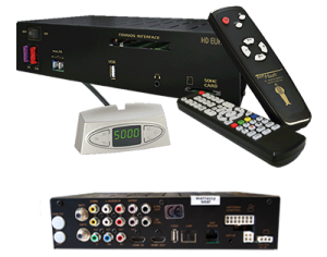

Det e nå 10 år siden Oyster HD kom, men det tok noen år før de ble standard i nye biler. Kjennetegnet på HD boksene er at det ikke er en SAT OUT kontakt på baksiden slik det er på de eldre. HD boksen har og HDMI som standard kontakt for signal til TV, de eldre har composit video og to lydkontakter - mange modeller hadde og SCART kontakter.
19.559
Er det en eller 2 plasser for CA modul? HD har en plass SD har 2 plasser. På baksiden er det flere forskjeller, mest synlig er SAT OUT kontakten på SD boksene - denne mangler på HD.

En HD Europa oppdateres ved hjelp av et usb minne. Last ned siste oppdatering fra Ten-Haaft og kopier til en minnepinne.
