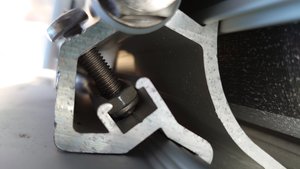

Den muttern har jag inte hittat ... bifogar bild på infästningen ...

När du vevat ut markisen så har du armarnas infästning i boxen, där har du genomgående bultar som håller fast armarna, om du lyfter på markisen så bör du se att den kan åka inåt i överkant?
För det brukar vara ett mellanrum.
Om det inte sitter en isex där så är det på dom genomgående bultarna som du lossar eller drar åt mutter för att justera höjden på armarna.

Hej igen ... vår markis har inte dom dubbla bultfästena utan bara en bult, vilket är skumt, har inte sett det på någon reservdelslista, blir väl att ta fram tig svetsen :) , är det någon som vet hur låsklackarna skall fungera ?
