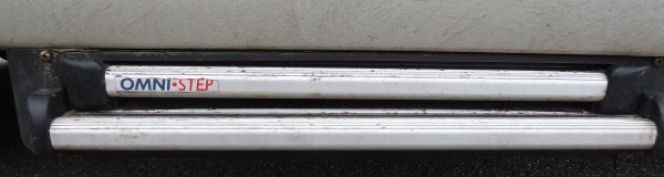

Omnistep slide out 400 alu

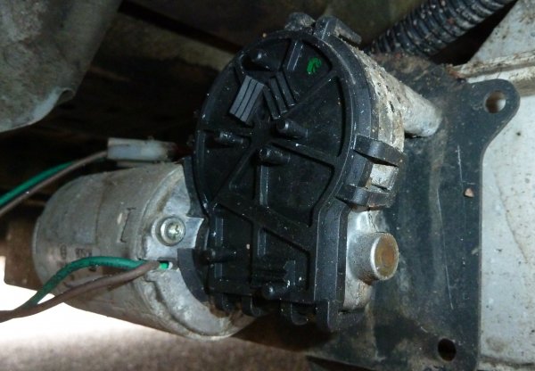

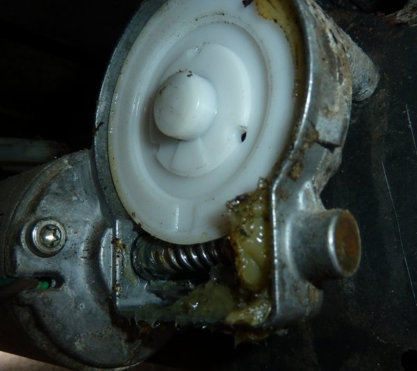

Sv: Omnistep slide out 400 alu
Hej! Samma problem som jag läst i tråden har hänt! Euramobil 685 med dubbeltrappa. Mätt fram spänning när man tryckeer på knappen, finns också motstånd (ohm) i spolen.
Så säkring, knapp och motor förmodligen hel, men någon som vet hur man demonterar?
(Ingen mekanisk rörelse vid tillslag på skruven).
Tacksam för svar!
Mvh Marita
