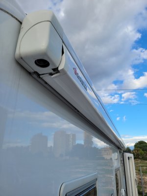

Hej, har en Burstner I660 med en Omnistor 5500 monterad. Har 2 problem, markisen går inte ända in blir en liten glipa, se bild och när den är utrullad vill den rulla in själv. Ska den stoppa och stanna i det utrullade läget? I så fall vad kan man göra för att fixa det.20221210_152014.jpg

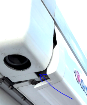

Jag hade samma problem. I mitt fall hjälpte det att rengöra och borsta rent mekanismen på bägge sidor, se pilen.
Därefter smörja med lämpligt smörjmedel. Jag använde kedjespray för MC.

Hej, har en Burstner I660 med en Omnistor 5500 monterad. Har 2 problem, markisen går inte ända in blir en liten glipa, se bild och när den är utrullad vill den rulla in själv. Ska den stoppa och stanna i det utrullade läget? I så fall vad kan man göra för att fixa det.Visa bilaga 226065
Visa bilaga 226067
