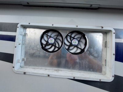

Jag har installerat Titan 140 mm fläktar och monterat fläktarna i en täcksiva.
Termokontakt slår av och på, hastigheten på fläktarna sköts av kontrollern som följde med i Titan satsen.

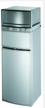

Kylskåpsmodell, Dometic RMT 7651, separat lucka för kyls och frys.

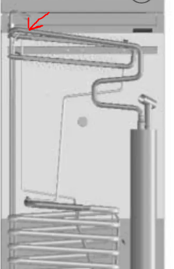

Det finns bara en kylkrets.
Den lämnar mest (eller tar mest värme om man ska vara noggrann) först i slingan (frysen) och mindre i slutet (kylen).
De enda som har annorlunda funktion är kyl/frys med dubbla kompressorer.

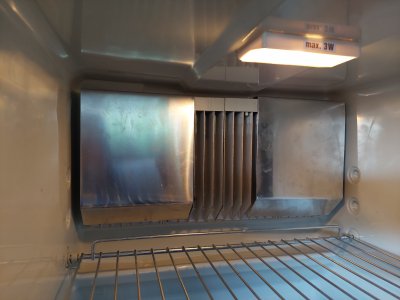

Möjligtvis om du skulle plocka bort eller isolera en del av kylflänsarna i kylen så får du sämre kyleffekt i kylen och mer i frysen.
Ja det var så jag tänkte, men ville lämna fältet fritt för idéer, därav min öppna fråga.

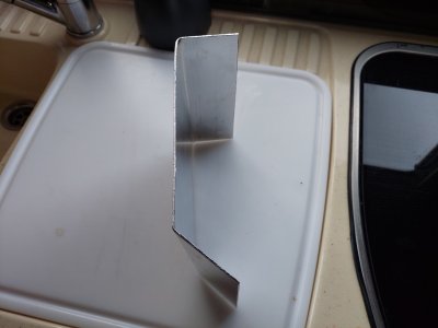

Jag skall bocka till en aluplåt som skärmar en justerbar del av flänsarna i kylen.
Återkommer med resultatet.
Detta kan dock ta tid, jag vill prova detta i varmt väder...........

Hej, ett av problemen är ju så att säga att termostaten som sitter i kylskåpet måste nu stå på nedåt 0° i kylen för att frysen skall hålla under -20°.
Så då kan man ju säga att nu måste kylens förmåga sabbas så kylaggregatet måste jobba lika mycket även om man ställer kylens termostat på "bara" ex. 6°.
Jag vet inte var din termostatavkänning sitter, men tyvärr så brukade/brukar den sitta i själva aluminiumflänsen som kyler skåpet ?? och inte i själva kylskåpsutrymmet, vilket i så fall kanske stökar till problemet med att bara skärma av kylflänsen med en plåt kontra tempavkänningen.
Men en sak som borde sabba lagom kan vara Håkan J's förslag om att ta bort en del av kylpastan bakom kylelementet, eller kanske bara lossa skruvarna, lätta lite på elementet i ena änden och stoppa in någon distans bakom och dra fast den igen med lite glipa mellan kylrör och kylfläns på ena sidan så att kylrörets förmåga att överföra kyla till elementet minskar.

Aluplåt som skärmar en ca 4/5 delar av flänsarna i kylen.
Titan 140 mm fläktar monterade i en täcksiva bakom övre gallret.
Termokontakt slår på och av 65/40 grader, hastigheten på fläktarna sköts av kontrollern som följde med i Titan satsen.
Kört med mediumhastighet.
Kylvredet på max hela tiden.
Gasol/230V
Mycket varor i frysen, knökat i kylen.
Yttertemp 12-22 grader, inomhus 18-25 grader.
Temperaturen i kyl/frys har varierat mellan +6/+3 respektive -21/-18.
Sammantaget är jag mycket nöjd, målet uppnått.
